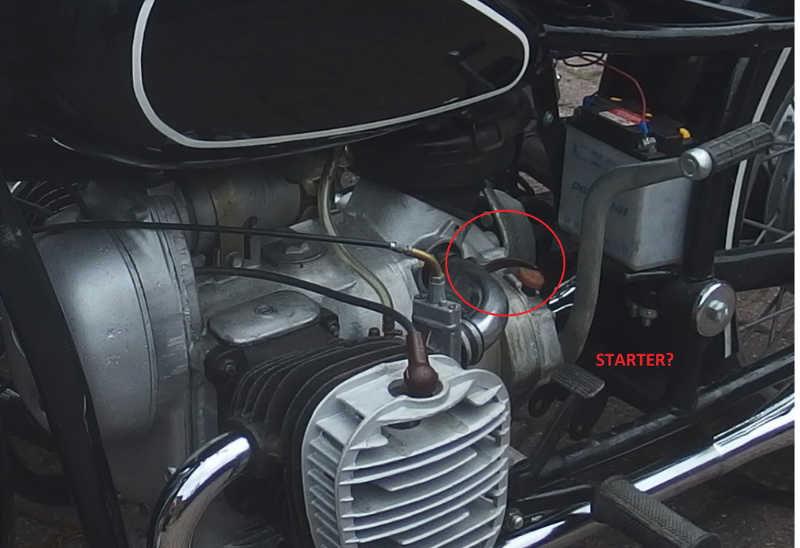

bon avant de me lancer dans les déboires de l'allumage , j'ai récupéré un contact non loin de chez moi qui a plusieurs BMW et surtout une très belle M72... comme quoi le monde est petit
JP est passé de bon matin ce dimanche à la maison pour partager sur sa trés belle M72 est faire le diagnostic sur ma K750
1- la durite arrière du réservoir , qui est d'origine , dure et peu mobile écrase mon filtre à air , donc à changer
2- Nettoyage du filtre à air pà faire
3- changement des anti parasite , cela ne mange pas de pain
4- ma commande gaz a les câbles discordants, donc les carbus ne sont pas sincros
5-on a remarqué une vanne sur ma pipe d’admission entre le carbu gauche et la boite de vitesse , est ce un starter ????
je dois alors vérifier après démontage du filtre à air , si c'est le cas c'est peu être ça la cause de mon soucis récurant .
STARTER 2.png (682.29 Kio) Vu 6977 fois
6- réglage des carbus avec les boisseau à contrôler
7-Mon flector est bien sortie de l'arbre, il est a remboité , AIE :|
8- Bouchon sur le reniflard du pont perdu .
voila de l'occupation pour les congés approchants .............
Messages : 3294
Re: MA K750
papa schulz a écrit :5-on a remarqué une vanne sur ma pipe d’admission entre le carbu gauche et la boite de vitesse , est ce un starter ????
Si tu retires ton filtre à air tu verras un tube de liaison entre les pipes d'admission, ce tube doit être ouvert, et je pense que la commande va fermer ce tube, histoire de réduire l'arrivée d'air (en pays froid peut-être)
merci guy !
en effet je vais vérifier si ma vanne est constamment fermée !
si c'est le cas je n'apporte pas assez d'air et c'est peut être cela le problème de surchauffe et d’arrêt intempestif
Messages : 5493
Re: MA K750
Ce système est en fait un starter. Au lieu d'augmenter la quantité d'essence pour enrichir le mélange, tu diminues la quantité d'air. ;)

Re: MA K750
Message par Lilian »
idem sur mon 650 ural
